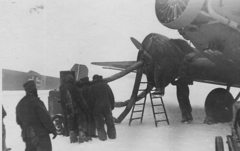

Hola,
Hace unos días me contaron el sistema que se ingeniaron los pilotos y mecánicos de la luftwaffe en rusia, para calentar el aceite de los motores antes de arrancarlos, que consistia en calentar una especie de estufa de leña que conectaban mediante unas tuberias a los radiadores.
El tema es que estaba buscando fotos que recojan esos momentos, pero no doy encontrado porque me quedé sin ideas de palabras clave.tanto en inglés alemán y español.
si teneis info y fotos, ¿podríais indicarmelas?
gracias!

Tengo alguna foto como la que pides, pero en libros. Escanearé las páginas este finde si me acuerdo.
Técnicamente el problema se puede resumir diciendo que el aceite se congelaba dentro del motor y por tanto no se podía girar el cigüeñal para el arranque, así que calentaban el motor desde fuera para fundir el aceite y devolverlo al estado líquido. Aún así, muchas veces el aceite no alcanzaba la temperatura necesaria para pasar a mover el governor, con lo que la hélice no se podía quitar de la posición de bandera y dificultaba aún más el rodaje del motor.
Espero que se entienda!!
Eso es todo amigos!

Lo prometido es deuda, Nite2, ahí va el scan.
Supongo que te referías a esto. Tengo alguna foto más, per tengo que hojear libros para encontrarlas. Si te interesa lo hago.
Según reza el pie de foto, se trata de un Dornier Do 17Z-2 del III/KG 3 en el frente ruso, invierno de 1941-42.
Fuente: El Tercer Reich - Luftwaffe. Ed. Optima, 2002

:shock: Excelente imagen, miquelmm, gracias por compartirla. Y ahora debo dejarte: hay por ahí cierto He-111 que va a probar las 6 ametralladoras de mi " Hellcat "... :wink:

Exacto, es lo que buscaba. No hace falta que te pases el trabajo del scan, que con esta foto me llega.
Gracias por las molestias.

Interesante foto, que bueno que aqui en el desierto no necesite de tales artilugios, mi me-109 siempre esta "calientito", hoy hice huevos fritos con tocino sobre el ala de estribor. :D :D

Que impresionante, veo que mi compañero de vuelo sabe de esto, menos mál, si me agarra algun invierno crudo te llamo miquelmm :lol:
Desconocía totalemtente esto :shock: , auqnue no hice la pregunta yo, aprovecho a agradecer igual :wink:
