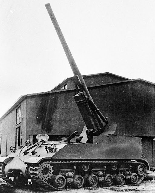

El 18 de marzo de 1944 la OCM 23279 designó al vehículo como "Carro Motorizado con Cañón T83 de 155 mm" y autorizó la adquisición de cinco vehículos para pilotos. El contrato se adjudicó a la Pressed Steel Car Company. El 28 de julio de 1944, se completó el primer prototipo y se envió al Campo de Pruebas de Aberdeen para su prueba. Resultó sumamente satisfactorio, con una buena estabilidad en las pruebas de disparo, tanto con la pala como sin ella.
El primer prototipo del T83, "BIG SHOT", en junio de 1944 en la fábrica de Pressed Steel Car.

El primer prototipo con su cañón a máxima elevación. Curiosamente, la foto fue editada para eliminar la marca "BIG SHOT".
https://tanks-encyclopedia.com/ww2/us/1 ... riage-m43/

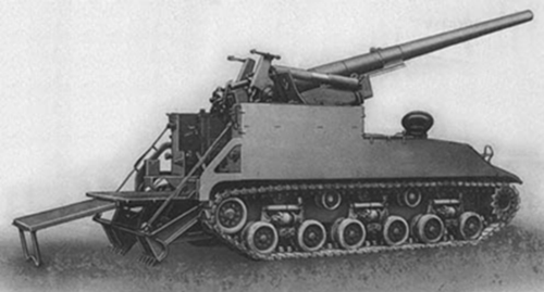

De frente el M40 GMC y el M43 HMC contaban con una cubierta de transmisión fundida, el compartimento del conductor, el del motor (con el motor montado en ángulo y en posición central), uno de combate abierto con el cañón y una plataforma para el trabajo de la tripulación. El M40 GMC utilizaba un chasis M4A3 ensanchado. Se soldaron piezas fundidas especiales al suelo y al frontal para permitir el montaje de la cubierta de transmisión fundida estándar del Sherman. Estas piezas fundidas permitían inclinar el motor hacia adelante.
En ambos vehículos, la placa frontal del compartimento del conductor consistía en un faro a cada lado, con soportes para rieles y el aspecto de viaje entre ellos. En el centro del compartimento del conductor se encontraba la transmisión, flanqueada por los asientos y los controles de conducción para el conductor y el comandante, y una escotilla de escape situada detrás del asiento izquierdo. Dos cúpulas en el techo proporcionaban una visión panorámica. La mayoría de los componentes del compartimento del conductor eran piezas estándar de Sherman.
Un M40 GMC con la pala desplegada.

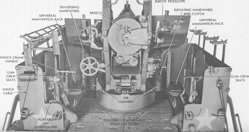

En ambos vehículos, el compartimento de combate era estrecho, ya de por sí relativamente pequeño, y esto se veía agravado por el almacenamiento de munición y la longitud de la parte trasera del cañón, que llegaba hasta la parte trasera del vehículo. El compartimento de combate tenía el soporte del cañón ubicado en el centro de la parte delantera, detrás del cual se encontraban las cajas de almacenamiento, y delante, dos filtros de aire. Elevados del suelo principal, los laterales eran prácticamente idénticos. Contaban con dos asientos y portamuniciones universales. Sin embargo, el lado izquierdo albergaba el cabrestante manual para la pala y un extintor portátil.
Vista trasera del compartimento de combate desde la TM 9-747.

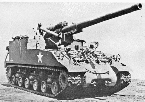

El M40 GMC estaba armado con el cañón M1A1 o M2 de 155 mm y el M43 HMC con el obús M1 o M2 de 8 pulgadas (203 mm). Ambos cañones podían girar 36°, 18° a cada lado y elevarse de -5° a 45°. Ambos cañones tenían una cadencia de fuego lenta de un disparo por minuto. El M40 GMC y el M43 HMC llevaban relativamente pocos cartuchos, entre 16 (M43 HMC) y 20 (M40 GMC), con cartuchos adicionales transportados por un tractor de alta velocidad. En ambos vehículos, el cañón se sostenía sobre dos muñones que le permitían elevarse, montados sobre una plataforma giratoria para su desplazamiento. La rueda de desplazamiento se encontraba en la parte trasera izquierda, y la rueda de elevación a la derecha del soporte.
M40 GMC
Cañón de 155 mm
Montaje: Montaje M13
Longitud total 7,39 m
Peso total 4,35 toneladas
Dispositivos de fuego directo Telescopio M69F
Telescopio M16A1F
Dispositivos de fuego indirecto Telescopio panorámico M12
Cuadrante de artillero M1
Munición a bordo 20
M43 HMC
Cañón M1A1 o M2 Obús de 8 pulgadas (203 mm) M1 o M2
Montaje Montaje M17
Longitud total 5,49 m
Peso total 4,64 toneladas
Dispositivos de fuego directo Telescopio M69G
Telescopio M16A1G
Munición a bordo 16

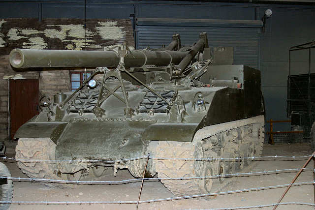

Carruaje Motorizado para Cañón M40 de 155 mm
El M40 GMC utilizaba un cañón M1A1 o M2 de 155 mm, para el cual se almacenaban 20 cartuchos en el vehículo. Se fabricaron un total de 418 M40 GMC, incluyendo 24 que posteriormente se convirtieron en M43 HMC, con un peso en combate de 36,7 toneladas y un peso sin carga de 32,2 toneladas,
Vista de tres cuartos de un M40 GMC.

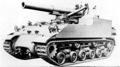

Obús de 203 mm M43
El M43 HMC utilizaba un obús M1 o M2 de 203 mm, con 16 proyectiles. Se fabricaron 48 M43 HMC, incluyendo 24 convertidos a partir de M40 GMC. Tenía un peso en combate de 36,3 toneladas y un peso sin carga de 31,8 toneladas,
Un M43 HMC.

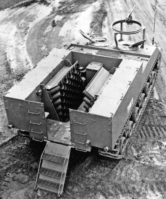

El M12 GMC contaba con el apoyo del Transporte de Carga M30, un transportador de municiones basado en el M12 GMC, que transportaba proyectiles adicionales debido a la baja capacidad de munición del cañón autopropulsado. Aunque el M40 GMC transportaba 2,5 veces más munición que el M12 GMC (y el M43 HMC, 2 veces), se decidió que se necesitaba un vehículo similar basado en un chasis M40 GMC sin armamento. Este se denominó Cargo Carrier T30, y se encargaron cinco pilotos a la Pressed Steel Car Company.
En el T30, esto implicó reemplazar el montaje del cañón con portamuniciones para 100 cartuchos y una ametralladora M2 de 12,7 mm sobre la cúpula del ayudante del conductor (aunque esto era de dudosa utilidad dada la cantidad de espacio sin protección). Se añadieron dos asientos plegables al compartimento trasero para la tripulación.
Vista trasera del "TINY" que muestra los portamuniciones de 155 mm.
Posteriormente, tras la introducción del T89, los compartimentos de munición se rediseñaron para ser universales y albergar 102 cartuchos de 155 mm, 66 de 203 mm o 32 de 240 mm. Este se denominó Transporte de Carga T30E1. Otros cambios incluyeron una grúa para el manejo de municiones y la posibilidad de remolcar un remolque de municiones M23 que incluiría cartuchos adicionales (incluido un pivote de remolque, un compresor de aire y controles de freno de aire). Aunque se planeó su producción, se canceló en favor del Tractor de Alta Velocidad M4, más económico.

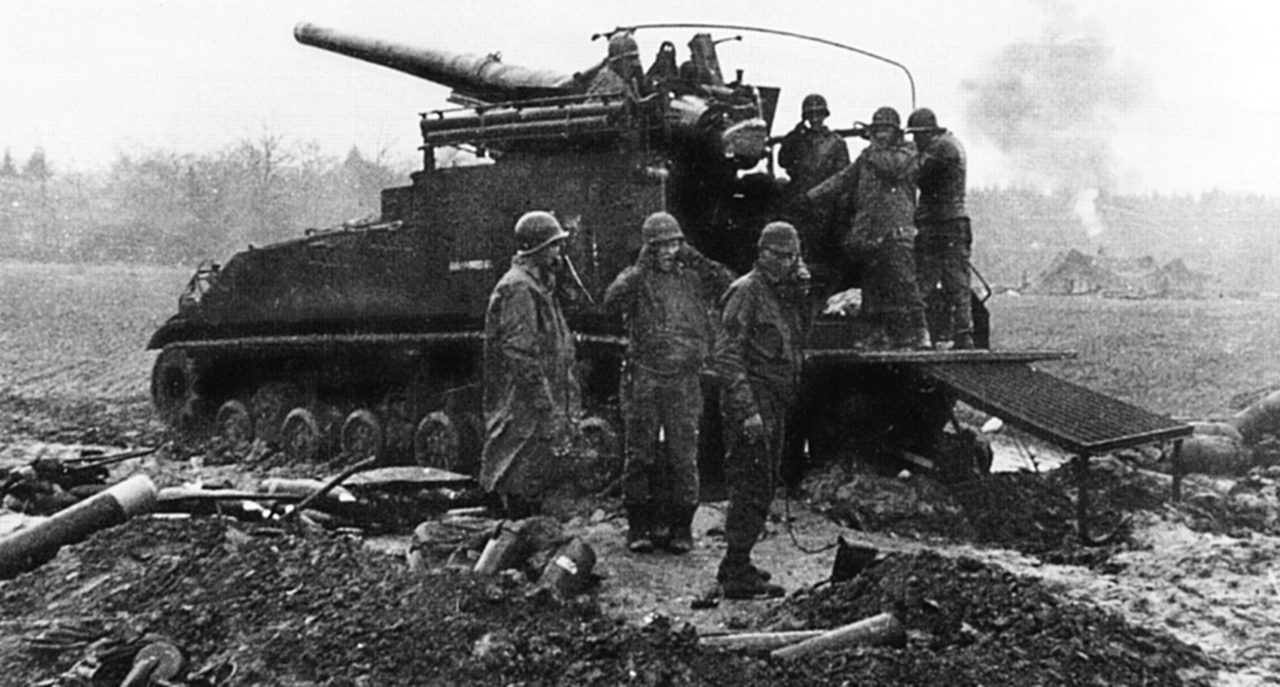

En febrero de 1945, un T83 (Prototipo 3) y un T89 fueron enviados a Europa Occidental como parte de la Misión Zebra. La Misión Zebra fue una iniciativa liderada por el general Gladeon M. Barnes (Jefe de Investigación y Desarrollo del Departamento de Artillería) para evaluar nuevas armas con tropas de campaña y en condiciones de combate. Estos se adscribieron al 991º Batallón de Artillería de Campaña (FAB) junto con el M12 GMC. Para uniformizar, el 991º reemplazó el cañón de 8 pulgadas del T89 por uno de 155 mm para simplificar los requisitos de munición. Sin embargo, el cañón de 8 pulgadas (203 mm) fue posteriormente reincorporado al T89 y utilizado en combate en marzo de 1945. Los pilotos lucharon junto al M12 GMC en la Batalla de Colonia en marzo de 1945, donde el piloto del T89 fue el primero en disparar sobre la ciudad.
El prototipo del T89 disparando contra posiciones alemanas durante la Batalla de Colonia en marzo de 1945.

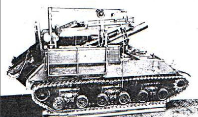

Vista del lado izquierdo del segundo prototipo del T83 con una ametralladora en el escudo del cañón y otra en el lateral.
Otras armas probadas fueron los rifles sin retroceso de 57 mm y 75 mm. Sin embargo, estos no podían dispararse con el extremo sobre el compartimento de combate debido a la potente explosión de retroceso, por lo que se recomendó el uso de ametralladoras de 12,7 mm si se necesitaba mayor potencia de fuego.

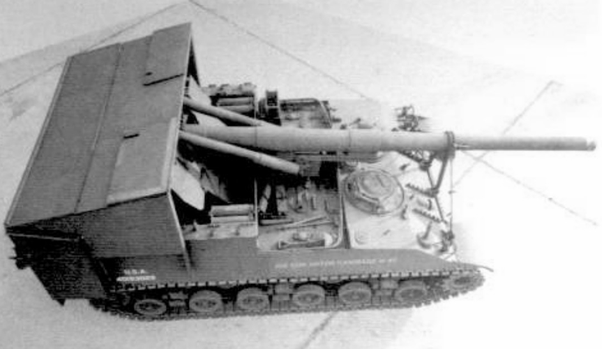

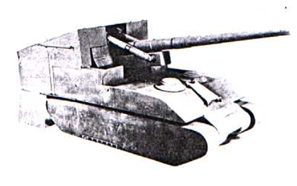

Ordnance encargó el diseño de una cabina blindada para proteger contra la metralla y las armas pequeñas, que se instalaría sobre el compartimento de combate. Inicialmente, se pretendía fabricar la cabina con piezas extraíbles más pequeñas. Sin embargo, esto habría debilitado la estructura, por lo que se abandonó. El diseño final utilizó secciones más grandes que requerían un dispositivo de elevación superior para su extracción o instalación. Los laterales se podían extender con la pala para proteger a la tripulación durante la carga.
Como resultado, se utilizó una maqueta a escala 1/8 para permitir un examen detallado, y posteriormente, se fabricó una maqueta de madera a escala real de los escudos, que se colocó en un T83. El modelo a escala 1/8 contaba con placas adicionales en la parte inferior de las extensiones laterales, que no se encontraban en el modelo completo para permitir disparar el cañón sin que la tripulación desmontara. Las opciones de materiales eran:
Aluminio de 22,2 mm de espesor, que pesaría 1,43 toneladas
Acero de 12,7 mm de espesor, que pesaría 2,33 toneladas
Acero de 19,1 mm de espesor, que pesaría 3,5 toneladas

Dado que las paredes laterales eran originalmente de 12,7 mm, se consideró innecesario usar 19,1 mm. Estudios posteriores revelaron que, si bien la cabina ofrecía mayor protección, en general, el escudo era insatisfactorio, y el Campo de Pruebas de Aberdeen recomendó rediseñar el vehículo para ofrecer mayor protección.
Vista superior del T83 o M40 GMC con el escudo de madera.

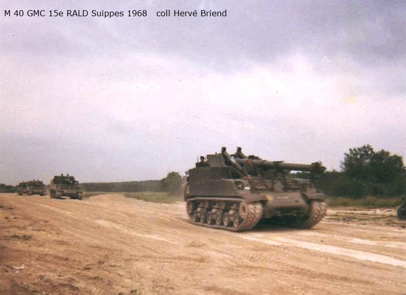

El Ejército francés fue el mayor usuario de M40 GMC fuera de EEUU y los utilizó hasta la década de 1960. Los M40 GMC se recibieron como parte del Programa de Ayuda para la Defensa Mutua (MDAP), un programa estadounidense para proporcionar blindados a las naciones aliadas durante la Guerra Fría.
Una columna de al menos cuatro M40 GMC franceses durante maniobras en la comuna de Suippes en 1968.
