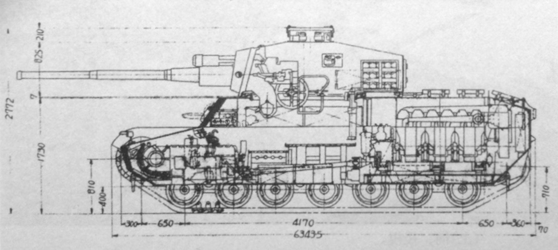

Dibujo de esquemas técnicos.

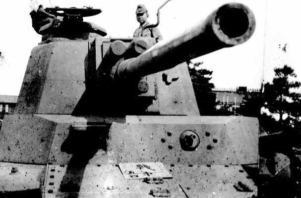

Prototipo de cañón de tanque tipo 5 de 75 mm (largo) Modelo II

El ya citado diagrama transversal del tanque medio Tipo 4 (se dice que es el plano del modelo de producción o un plano existente de Mitsubishi). Nótese la parte inferior de la base del cañón. En el cañón de tanque Tipo 5 de 75 cm II, que estaba previsto equipar en el modelo de producción del tanque medio Tipo 4, faltaba el cilindro para el dispositivo de carga semiautomática ubicado en la parte inferior izquierda de la base del cañón.
