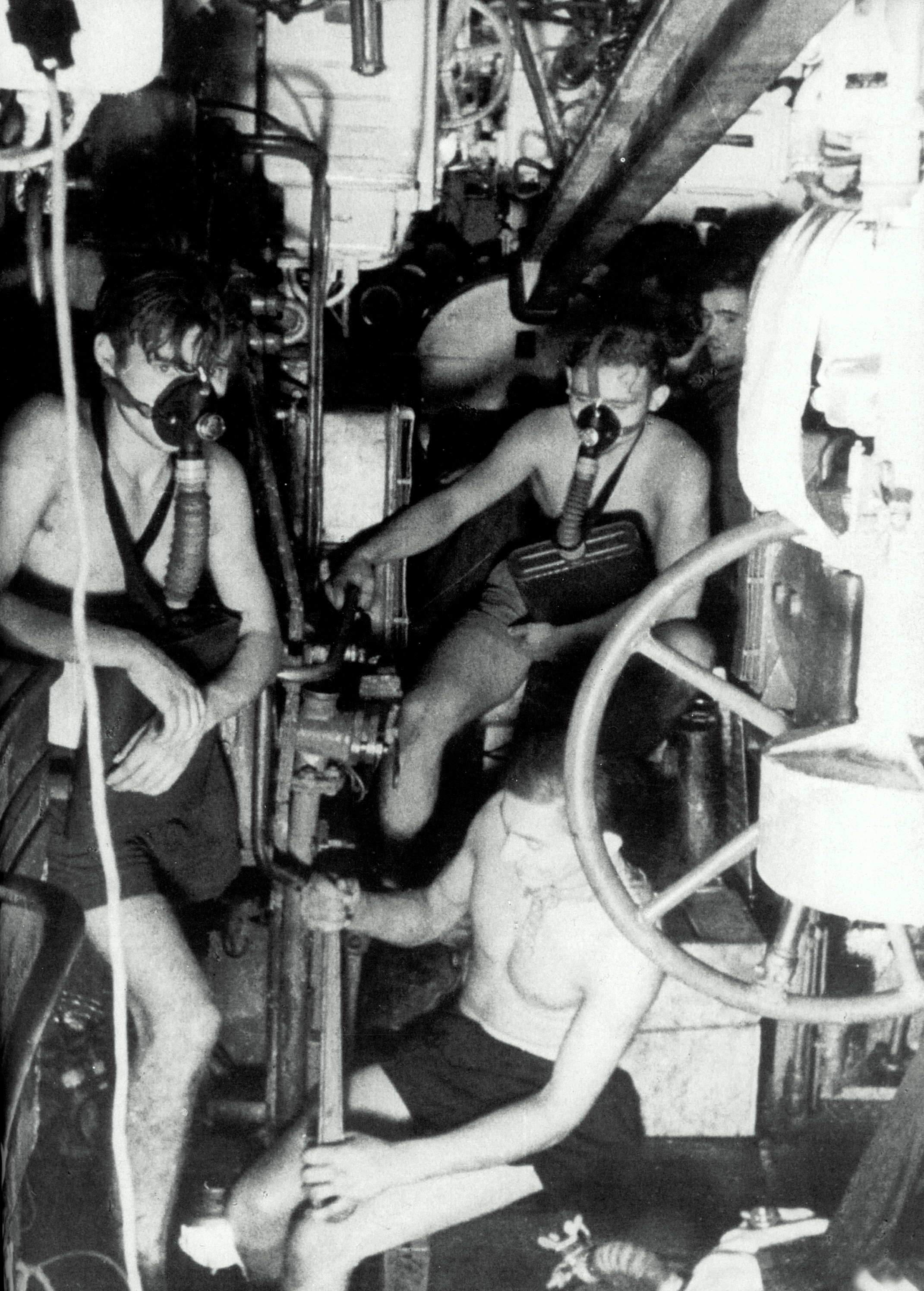

Dos tripulantes equipados con el kalipatrone durante una reparación mecánica
Fuente Imagen: “Manadas de Lobos”, de varios autores, editado por Time Life Folio.
El respirador autónomo de potasa era dispositivo formado por una boquilla acoplada a una mascarilla, que iba unida a un recipiente estanco metálico que contenía una serie de filtros y un cartucho relleno con KOH (hidróxido potásico ó potasa) y a veces la potasa era sustituida por NaOH (hidróxido sódico ó sosa). De manera que el marinero, exhalaba su respiración a través de la boquilla, y su aliento, rico en dióxido de carbono reaccionaba con la sosa o potasa del cartucho.
Dentro del dispositivo se producían dos reacciones químicas, en función de si el cartucho llevaba potasa o sosa:
KOH (s) + CO2 (g) --> K2CO3 (s) + H2O (g)
NaOH (s) + CO2 (g) --> Na2CO3 (s) + H2O (g)
De esta manera, se reducía la concentración de dióxido de carbono en el interior del submarino, y se prolongaba el tiempo de inmersión hasta que se dieran las condiciones necesarias para subir a la superficie, o navegar a profundidad óptima para renovar el aire. Las reacciones químicas producían carbonato de potasio y carbonato de sodio además de vapor de agua, que en el interior del recipiente metálico solía condensar.
Ambas reacciones son exotérmicas, es decir desprenden calor, por lo que no era infrecuente que los marineros al usarlo durante un tiempo prolongado, pudieran tener quemaduras en la piel, si el dispositivo estaba en contacto directo con ella. Otro problema es que el uso del respirador autónomo, era algo incómodo, por lo que los suboficiales del submarino debían supervisar con frecuencia que ningún marinero se lo quitase, ya que podría producir pérdida de la conciencia y posteriormente la muerte por inhalación de dióxido de carbono.
Con el uso, el cartucho de potasa ó de sosa se iba consumiendo, por lo que cada cierto tiempo había que reemplazarlo si se quería que el respirador siguiera estando operativo. Lo mismo sucedía con los filtros del interior, que había que limpiarlos y sustituirlos para que el rendimiento fuera óptimo.
