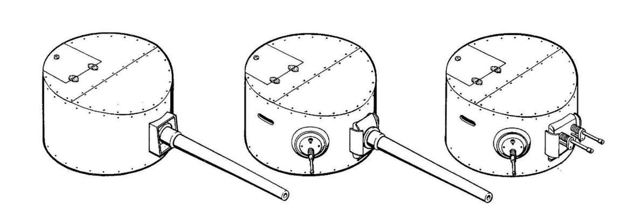

Los primeros diseños de torreta no contaban con las dos cubiertas protectoras cuadradas adicionales sobre el mantelete del cañón, que se añadieron posteriormente para una mayor protección. Durante la producción, la torreta también se equipó con pequeñas ranuras de visión. Algunas torretas tenían troneras para pistolas cerradas con tapones blindados.
A la izquierda se muestra la primera torreta utilizada en el BT-2. Tras la solicitud del ejército de una ametralladora, se le añadió un montaje de rótula. La última imagen muestra la configuración de ametralladora doble que se utilizó para equipar los tanques que carecían del cañón de 37 mm.
https://tanks-encyclopedia.com/ww2/sovi ... t_bt-2.php
El armamento
Inicialmente, los tanques BT-2 iban a estar armados con un cañón PS-2 de 37 mm desarrollado por Petr Syachentov y una ametralladora coaxial. Este cañón fue, en realidad, un intento soviético de mejorar el rendimiento del cañón francés Hotchkiss de 37 mm. Este plan se descartó cuando los soviéticos decidieron adoptar una copia del cañón antitanque alemán Rheinmetall de 37 mm, por ser un diseño más moderno.
Basándose en el cañón alemán, los soviéticos desarrollaron una versión para tanques denominada cañón de tanque B-3 de 37 mm (designación de fábrica 5K; la K corresponde a la planta de Kalinin, donde se desarrolló). En el verano de 1931, se decidió adoptar como armamento estándar para los tanques BT-2 un montaje con el cañón de tanque B-3 de 37 mm y una ametralladora coaxial de 7,62 mm.
Existen diferentes interpretaciones de esta decisión:
Según fuentes rusas, la Dirección General de Artillería (GAU RKKA) no logró diseñar el prototipo del montaje y, por lo tanto, canceló su producción en serie. Como resultado, en el primer trimestre de 1932, la planta de Izhorsky tuvo que modificar los planos de la torreta para alojar dos montajes separados (uno para el cañón de 37 mm y otro para la ametralladora) y, posteriormente, cambiar todo el primer lote de 60 torretas ya producidas.
Después, la fábrica de Mariupol y la planta de Izhorsky produjeron el segundo lote de torretas, rediseñadas para los montajes separados. Cada fábrica produjo 120 torretas, para un total de 240.
Se planeó cambiar a un nuevo montaje con un cañón 20K de 45 mm y una ametralladora coaxial DT, comenzando con el tanque 301. Sin embargo, extensas pruebas revelaron que el pequeño tamaño de la torreta de serie simplemente no lo permitía. En su lugar, los ingenieros soviéticos diseñaron una nueva torreta unificada más grande, que posteriormente se utilizó en los tanques T-26 y BT-5 y en algunos vehículos blindados, como el BA-3 y el BA-6.
Según Zaloga, el lote inicial de 60 torretas se diseñó para el cañón PS-2 Syachentov, que había sido cancelado. Dado que el cañón del B-3 era más grande, pronto se constató que el diseño de la torreta no permitía alojar tanto el nuevo cañón como la ametralladora coaxial. El mando del Ejército Rojo no estuvo de acuerdo con la idea de omitir la ametralladora, por lo que la fábrica de Izhorsky tuvo que encontrar otra solución. Finalmente, las primeras 60 torretas fueron modificadas para albergar dos montajes separados: el cañón B-3 en un soporte y la ametralladora DT en un soporte esférico a la derecha del cañón. Para mayor confusión, existen diferentes opiniones sobre la adopción de montajes de ametralladoras dobles como armamento principal para los tanques BT-2.
Según la versión de los autores rusos M. Pavlov, I. Pavlov e I. Zheltov, la Fábrica n° 8 solo pudo entregar 190 cañones B-3 a la fábrica KhPZ (Fábrica de Locomotoras de Járkov). Ante la escasez de cañones para tanques, en mayo de 1932, la dirección soviética decidió armar los tanques BT-2 restantes con dos ametralladoras DT de 7,62 mm en montajes dobles denominados DA-2. El DA-2 fue probado y puesto en servicio en el último trimestre de 1933. Curiosamente, los servicios de reparación del ejército se encargaron de la instalación de los montajes DA-2.
Por su parte, S. Zaloga sostiene que la fábrica Kalinin nº 8 (principal centro de producción de este cañón) recibió órdenes de detener la producción de los cañones B-3 en 1931 debido a la decisión de cambiar la producción al nuevo cañón de 45 mm. En ese momento, solo se fabricaron 352 cañones B-3.
Finalmente, la solución de modificar la torreta del BT-2 para poder albergar el nuevo cañón de 45 mm fracasó. A pesar de las numerosas pruebas y modificaciones realizadas a la torreta mediante la adición de una extensión trasera, esto no fue posible, principalmente debido a su pequeño tamaño. Otra sugerencia fue reutilizar los cañones PS-1 disponibles, que inicialmente se habían utilizado para armar los obsoletos tanques T-18. Esta propuesta también fue rechazada debido al bajo rendimiento de los proyectiles perforantes del PS-1.
Dado que solo había suficientes cañones B-3 para equipar a poco más de la mitad de los BT-2, los vehículos restantes quedaron sin armamento principal, al menos hasta que se encontrara otra solución. A pesar de carecer de armamento, algunos de estos BT-2 aún se utilizaron en desfiles militares. Como resultado de todas las circunstancias dadas, los tanques BT-2 contaban con cuatro configuraciones de armamento diferentes:
1. Solo un cañón de 37 mm
2. Un cañón de 37 mm y una ametralladora DT de 7,62 mm en un montaje esférico
3. Dos ametralladoras DT de 7,62 mm en un montaje doble más otra ametralladora de 7,62 mm en un montaje esférico
4. Dos ametralladoras DT de 7,62 mm en un montaje doble y la tercera ametralladora retirada
Esta última variante surgió por dos razones. En primer lugar, en algún momento se hizo evidente que el comandante no podía operar dos montajes de ametralladoras de manera eficiente a la vez; y en segundo lugar, la tercera ametralladora ocupaba demasiado espacio en la torreta, que ya era estrecha. Por lo tanto, a una parte (actualmente se desconoce el número exacto) de los tanques BT-2 armados con montajes dobles de ametralladoras se les retiró el montaje esférico y se les instaló una compuerta blindada en su lugar.
Armamento - Cantidad de tanques
Cañón de 37 mm: 65
Cañón de 37 mm + 1 ametralladora en montaje esférico: 115
Ametralladora doble + 1 ametralladora en montaje esférico: 440
Montaje de ametralladora doble: desconocido
Sin embargo, un documento del 29 de junio de 1939 indicaba dos variantes de armamento estándar para los tanques BT-2: un cañón de 37 mm y una ametralladora DT, o tres ametralladoras.

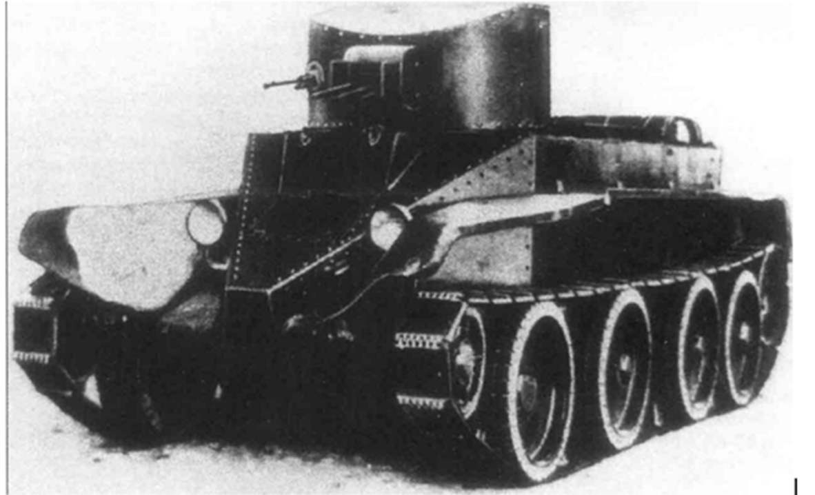

Un BT-2 con un montaje doble de ametralladoras y posiblemente una cubierta blindada. También es posible que la ametralladora se haya retirado temporalmente del montaje esférico.

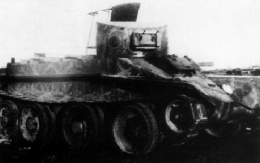

Un BT-2 armado con tres ametralladoras: dos en montaje doble y la tercera en montaje esférico a la derecha.
