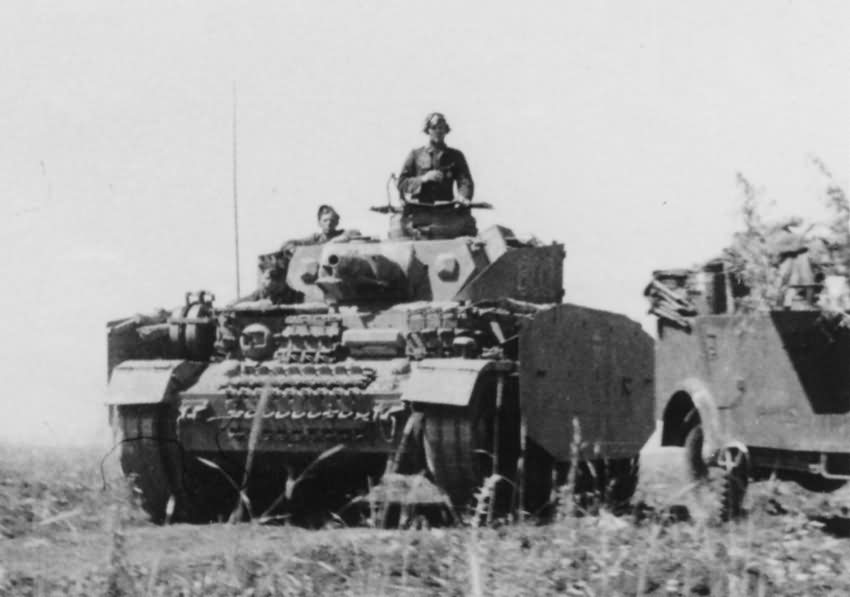

Panzerkampfwagen IV (7,5 cm Kw.K. 40 L/48) con faldones y recubrimiento de Zimmerit (Sd.Kfz. 161/2) Ausf. H (n.º 821) Chasis n.º 86984. Este Panzer IV Ausf. H de fabricación tardía fue ensamblado en Nibelungenwerk en diciembre de 1943 (número de chasis 86984). No se aplicó Zimmerit a los faldones blindados del casco.
Un Panzer IV dañado usando un tren de rodadura modificado
Panzerkampfwagen IV (7,5 cm Kw.K. 40 L/48) (Sd.Kfz. 161/2) con faldones de torreta Ausf. H (n.º 8??) Panzer IV Ausf. H destruido en Italia, cerca de Lanuvio.
