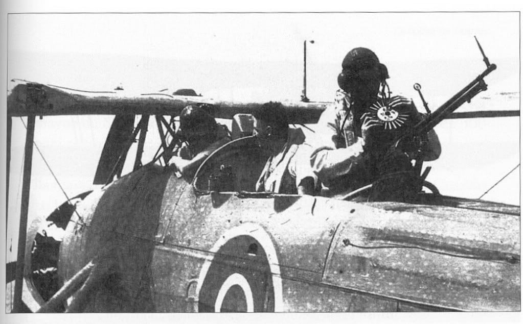

Artillero de un Fairey Swordfish, ajustando la ametralladora Lewis de a bordo
