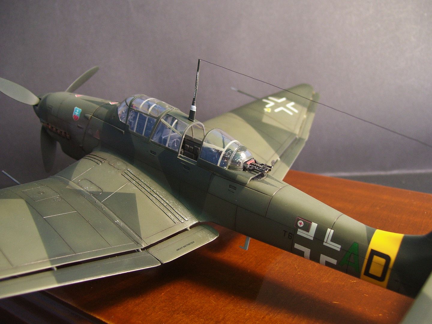

Hola colegas del plástico!!
A continuación les muestro fotos de mi mas reciente trabajo terminado el cual casi que fue una recuperación ya que lo tenia abandonado también como mis últimos trabajos terminados, en fin un excelente Kit y vaya que lleva tiempo e investigación su montaje, las calcas se amarillearon pero con varios días al Sol y asunto arreglado y para nada "Fueron una pesadilla" jajaja.
Marca: Hasegawa.
Kit #: 09053
Escala: 1/48
Denominación: Junkers Ju-87 D-5 Stuka.
Esquema utilizado: Hans Ulrich Rudel cuando era el Kommandeur del III./SG2 en Rusia durante 1944.
Pegamentos utilizados en su ensamblaje: Gunze Sangyo Mr. Cement Type S, Tamiya Extra Thin Cement, Cianocrilato "Pega Loka" de fabricación Nacional y mejor a mi juicio que las marcas reconocidas como Loctite y Zap.
Mejoras o Aftermarkets: La Swastika del set de Aeromaster de Swastikas ya que la que trae el kit es errónea y la MG 81Z (Z por Zwilling - gemelas), del set de Verlinden en 1/48 , la que trae el Kit es una pantomima Bizarra.
Mejoras propias o Scracht: Se realizo un repanelado (Scribing), exacto de las puntas de las alas ya que vienen erróneos su paneles, se le añadió la luz de aproximación o de aterrizaje cortando un sprue y dándole forma ya que el kit no la trae y en la cola modificando un pedazo de clear sprue di forma y lo coloque como luz de cola, rebaje los cauchos o llantas para la simulación del peso, engrave los dos Hatchs de inspección arriba en la nariz que la maqueta no los trae, agregue grapas para simular los Flaperones ya que lo que trae el kit es una Bizarrada total jajaja, coloque trozos de tarjetas de plástico telefónicas para realizar el antiderrapante metálico que llevaban estos Stukas, ya por ultimo modifique las Bombas SD50 con agujas de bisutería, para representarlas lo mas exactas posibles a la versión del esquema representado volado por Han Ulrich Rudel (Papa de los helados) como decimos por estos lares jejeje.
Pinturas utilizadas: De la gama acrílica de Gunze Sangyo (RLM 02, RLM 70, RLM 71, Tire Black, para lograr el color del cono de la nariz que es RLM 27, mezcle RLM 65 con H-6) de Gunze acrílico y dio el tono, ahora acrílicos de Tamiya Usados (Flat Earth, flat black, Red Brown, Semi Gloss Black y Buff). Esmaltes de Model Master (Chrome Silver, RLM 04y flat Black), Revell Esmaltes (Rust), Humbrol (Gun Metal y Leather) y por ultimo de la gama Laca de Gunze Sangyo el RLM 66.
Barnices usados: Testors Glosscote y Dullcote.
Thinners o diluyentes: Para las acrílicas use Alcohol al 96º , para las Enamel , use Thinner Laca Menequin de fabricación nacional ahora muy codiciado y para la Laca Gunze (Dupont acrilico) este no lo recomiendo mucho.
Weathering u envejecido: Únicamente tinta China color sepia en os paneles aunque previo a ello, realice PostShading con la mezcla acrílica de Flat Black mas Red Brown que da un excelente color en los paneles. Pigmento Rust de Mig Productions para el oxidado sobre el tono Rust de Revell y hollin natural para el efecto de los tubos de escape. El tono del polvo en las llantas es Flat Earth de Tamiya y Buff también.
Aerografo usado: Iwata Revolution CR (Que calidad señores).
Primer o fondo: Mr Surfacer #1000.
Líquidos para las calcas: Mr Mark Setter de Gunze Sangyo lo mejor de lo mejor pero cuidado y si no eres rápido te pasa lo que me paso con la Balken Kreuz Derecha inferior, la cual se desquebrajo y al final repinte sobre ella.
Cintas de Enmascarado: Tamiya Masking Tape de 6mm, 10mm, 18mm y 40mm asi como una cinta verde automotriz que no recuerdo su nombre.
Pulitura: Tamiya Compound medio el azul.
Comentarios finales sobre la maqueta y su ensamble: Pues un deleite el kit en cuanto a detalles, hay que tener mucha investigación a la hora de armar TAN EMBLEMÁTICO AVIÓN, note y corregí lo de las bombas SD50, el pintado por dentro de la carlinga de las partes que van en RLM 02 y hay que estar muy atentos en ello, si, es muy difícil Pintar/aerografiar internamente de la cabina pero es un detalle que se ve en todas las fotos reales y no hay que dejar pasar, la MG 81Z que tare el kit esta fuera de escala y quizás sea en 1/50 por eso calza perfectamente en la parte de atrás de a carlinga, pero cuando le colocas la MG 81Z correcta en escala, esta no encaja perfectamente y tienes que lidiar un mundo para poder alojarla , me llevo muchas horas de estudio y lija pero al final lo logre, recomiendo este kit a personas de nivel intermedio o avanzadas, para modelistas novatos es muy difícil ya que las partes claras llevan mucho trabajo y pudiera decepcionar a cualquiera sin experiencia.
Saludos desde Barquisimeto-Venezuela!!
