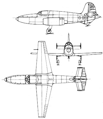

Una de las principales creaciones que surgieron de los intentos de la Unión Soviética para desarrollar un avión de combate propulsado por cohetes a principios de 1940 fue el BI-Berezniak Isayev. Este avión fue un verdadero pionero, y aunque nunca entró en funcionamiento extendio los límites de la ciencia de la evolución de la propulsión de cohetes y sus posibles aplicaciones. Debido en gran parte a las necesidades urgentes de la situación militar que la Unión Soviética se encontró en 1941 el mismo BI tuvo un período de diseño relativamente corto.
http://xplanes.free.fr/florov/bi/berezn ... bi1_10.jpg
El Berezniak-Isayev BI-1 fue el primer avion de la Union Sovietica en utilizar cohetes de alta velocidad. Desarrollado durante la Segunda Guerra Mundial, utilizó un motor de combustible líquido construido por Aleksei Isayev (1908-1971) con un empuje de 1,5 toneladas.
El primer requisito parece haber sido para cinco prototipos del BI, con el tiempo para el primer vuelo de la aeronave inicial de sólo 35 días. Esto fue muy ambicioso para un proyecto que pretendía crear por primera vez una línea de aviones de combate propulsados por cohetes. Un equipo de diseño en las oficinas de Bolkhovitinov trabajo durante varias semanas durante todo el día en el diseño rápido de los nuevos aviones. Debido a sus aportaciones específicas con respecto a la aerodinámica necesaria y central, Berezniak Isayev llegó a ser específicamente asociado con el nombre del nuevo avión. La designación de BI, por tanto quedo para siempre asociado con el proyecto. El trabajo en el túnel de viento, quizá utilizando modelos de combate planeado, se llevó a cabo en Cahi (el precursor del TsAGI, el instituto central de la Unión Soviética de la aerodinámica).
http://3.bp.blogspot.com/_rUHyHq68ak0/S ... i-1-3v.jpg
El resultado de este trabajo fue frenético haciendo una pequeña construcción de madera, principalmente de aviones equipados con la planta de poder revolucionario de Dushkin-Isayev. El nuevo caza fue concebido como un caza de defensa , para breves misiones defensivas de combate. El primero de BI se completa a principios de septiembre de 1941, y su primer vuelo se realizó el 10 de septiembre de 1941. El piloto de pruebas fue Boris Kudrin, y el BI fue remolcado por un Petlyakov Pe-2. El vuelo fue sin motor, pero su éxito parece sugerir que había un considerable potencial en el nuevo avion.
http://vvs.hobbyvista.com/Research/Bere ... I/bi_1.jpg

Peso bruto: 1,683 kg (3,710 libras).
Altura: 6,40 m (20,90 pies).
Envergadura: 6,60 m (21,60 pies).
Empuje: 10,70 kN (2.405 libras).
