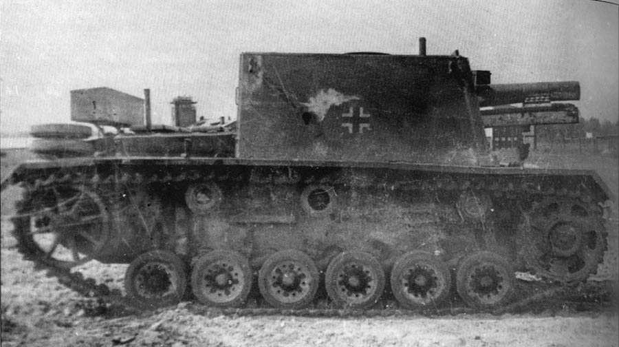

Un sIG33B capturado por los soviéticos y usado posteriormente para pruebas.

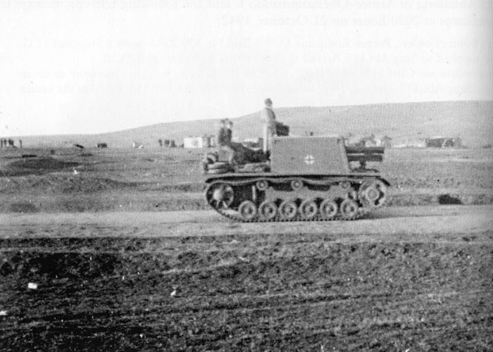

Esta foto de un sIG33B del Stug.Abt.244 fue tomada el 29 de octubre de 1942 por un soldado de la 79.ª I.D. y el oficial que va dentro del vehículo, bien pudiera ser el mismísimo General Paulus.

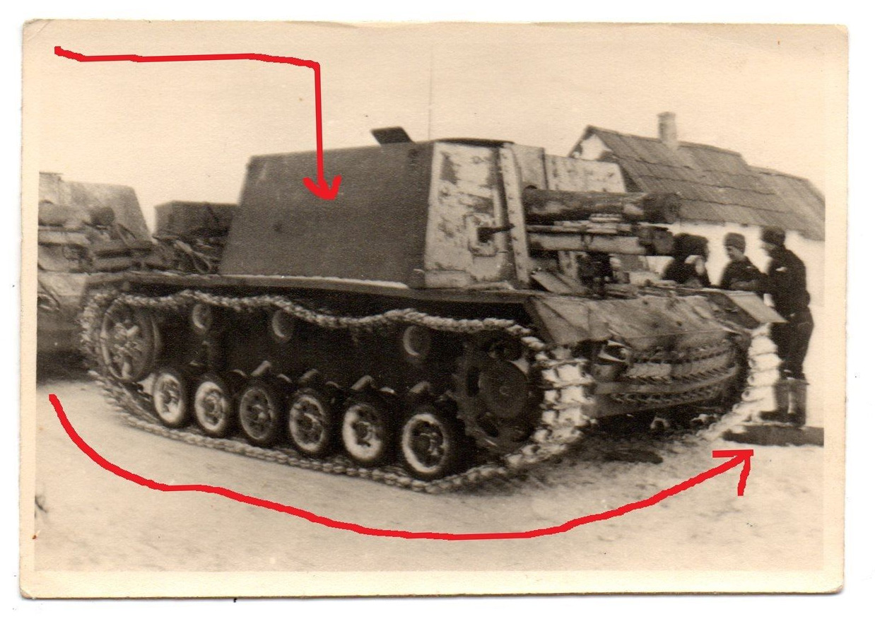

Notapor ParadiseLost el Sab Dic 17, 2016 11:12 am
Hola Ratonerly y Aníbal,
precisamente ayer vi una foto en Ebay de los citados vehículos, en la que se asegura que pertenecen a al 22ª Panzerdivision.
Fuente: http://www.ebay.de/itm/StuIG-33-B-Sturm ... SwEzxYUZzO
Re: 15cm SIg 33B en Stalingrado
Notapor Anibal clar el Sab Dic 17, 2016 8:13 pm
Hola a ambos.
Buena imagen, Paradise :D
La 22ª panzer dejó de existir en marzo del '43, tal vez por eso el traspaso de estos vehículos a la 23ª.
Una cosa habrá que constatar, ¿estáis seguros que los 12 restantes pasaron a la 22ª? Ya sabemos que esta división panzer formaba parte de la reserva alemana y que no pudo ponerse en marcha por el famoso asunto de los ratones, lo que le costó el puesto a Ferdinand Heim, al mando del XLVIII panzerkorps. En ese momento supongo que no estarían aún en la 22ª.
¿Se sabe algo más de cómo llegaron a esa unidad?
Gracias por las acotaciones y saludos.

Notapor ParadiseLost el Jue Ene 26, 2017 1:06 am
os dejo una foto más del vehículo en cuestión, perteneciente a la 22ª Panzerdivision que he encontrado en Ebay.
Fuente: http://www.ebay.de/itm/StuIG-33-B-Sturm ... SwImRYiOaO
Notapor Anibal clar el Jue Ene 26, 2017 1:18 am
Buena foto :D
