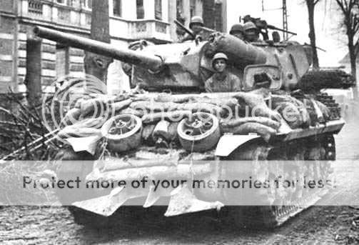

Ahora que estoy en casa, y puedo ver todas las imagenes, quisiera comentar que me ha llamado la atencion que a pesar que estar basado en el tipo sherman, he notado que los laterales del blindaje son incluinados....a relacion de lo que se hablo a este respecto, por lo que puede bien confirmar lo que se dijo de ello.
Tambien he notado que aun asi, parecer que erforzaban su blindaje con todo loque podian.....curiosa la fotografia.

- El añadir blindaje extra (sacos de arena, repuestos) es de nuevo una ventaja relativa. Para la dotación lo ideal es que a más protección, mejor. Pero eso sobrecarga la transmisión y sobre todo la suspensión (con mayor peso al frente), disminuye la movilidad (mucho, esos vehículos tienden a “clavarse” en terreno blando) y tienen muchas más averías. Bastantes mandos, entre ellos Patton, ordenaron quitar esas protecciones extra.
