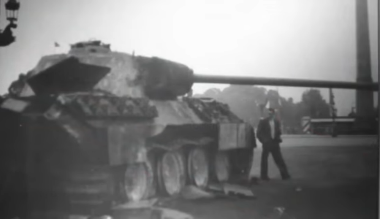

Un Pantera destruido en la plaza de la Concorde de París. Pertenecía a la Division Panzerlehr.
https://www.reddit.com/r/wwiipics/

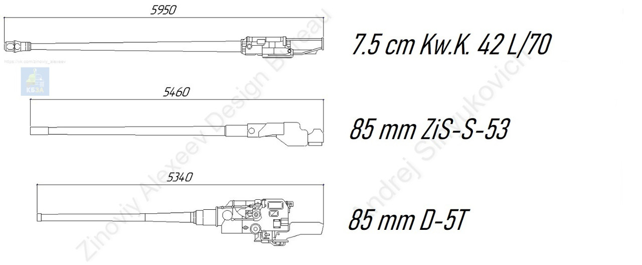

Comparación de la apariencia virtual del KwK 42 de 7,5 cm, el ZiS-S-53 de 85 mm y el D-5T de 85 mm. https://tanks-encyclopedia.com/t-v-85/
Considerando todos los factores, el ZiS-S-53 parece haber sido la opción más óptima para rearmar los Panthers capturados. Tenía un diseño simple, tamaño compacto y era bastante fiable. Además, en la primavera de 1945 se desarrolló una versión con estabilizador, el ZiS-S-54, que posiblemente se habría instalado más tarde.

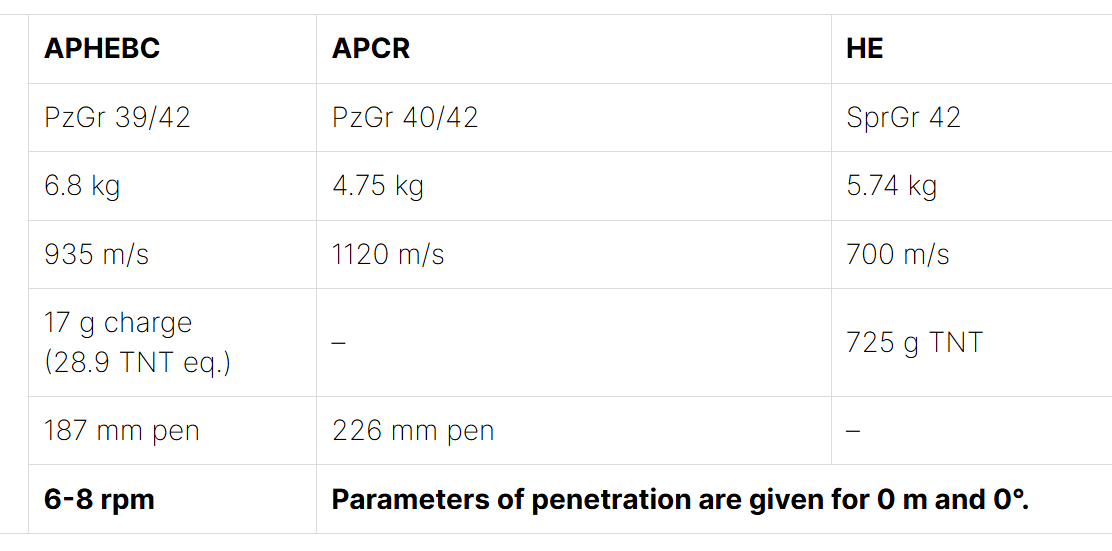

Los parámetros de penetración se indican para 0 m y 0°. Parámetros de munición del KwK 42 de 75 mm https://tanks-encyclopedia.com/t-v-85/
APHEBC: Alto Explosivo Perforante con Tapa Balística;
APCR: Rígido Compuesto Perforante de Blindaje
HE: Alto Explosivo
En resumen, el nuevo cañón soviético era significativamente inferior al original alemán en penetración y velocidad de vuelo del proyectil. Por otro lado, el ZiS-S-53 fue adoptado por el Ejército Soviético en 1944, casi un año antes del desarrollo del T-V-85, por lo que su producción en masa ya estaba bien organizada para entonces y los soldados estaban acostumbrados a él.

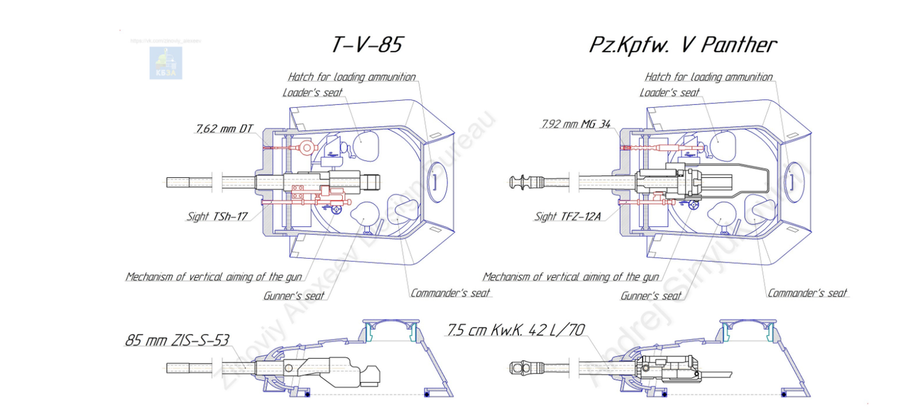

Comparación de la disposición interior de la torreta del T-V-85 y el Pz.Kpfw.V Panther.

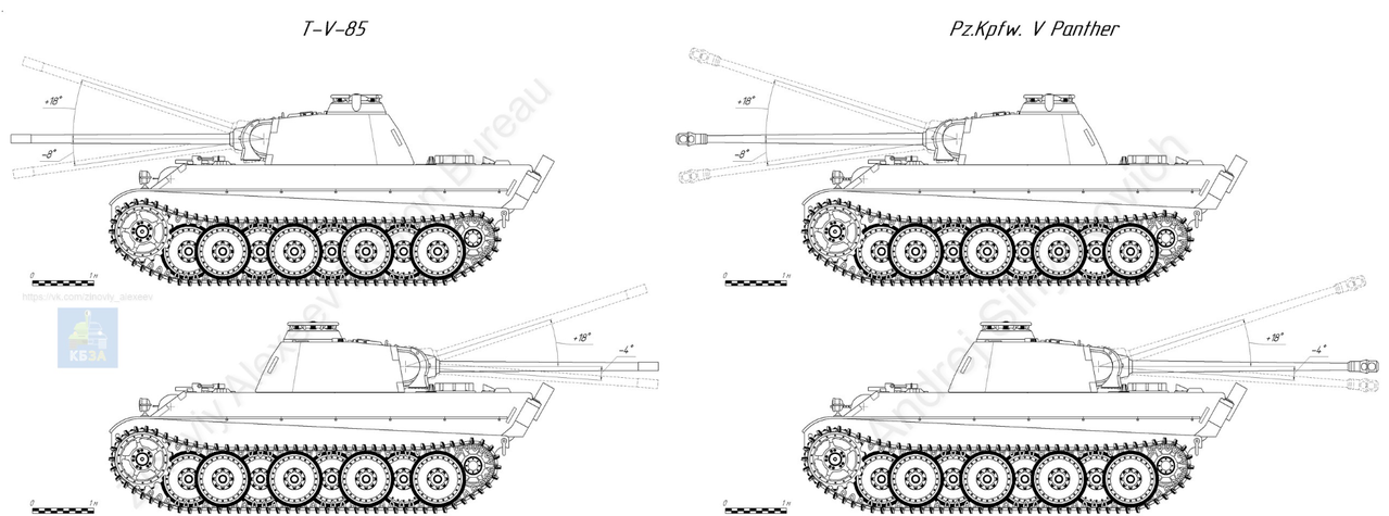

Comparación del arco de elevación del T-V-85 y el Pz.Kpfw.V Panther.
A diferencia del T-VI-100, el espacio dentro de la torreta del T-V-85 se habría mantenido prácticamente igual que en el Panther. Como resultado, los arcos de elevación habrían sido prácticamente idénticos (-8°/+18° en la parte frontal y -4°/+18° en la parte trasera).
