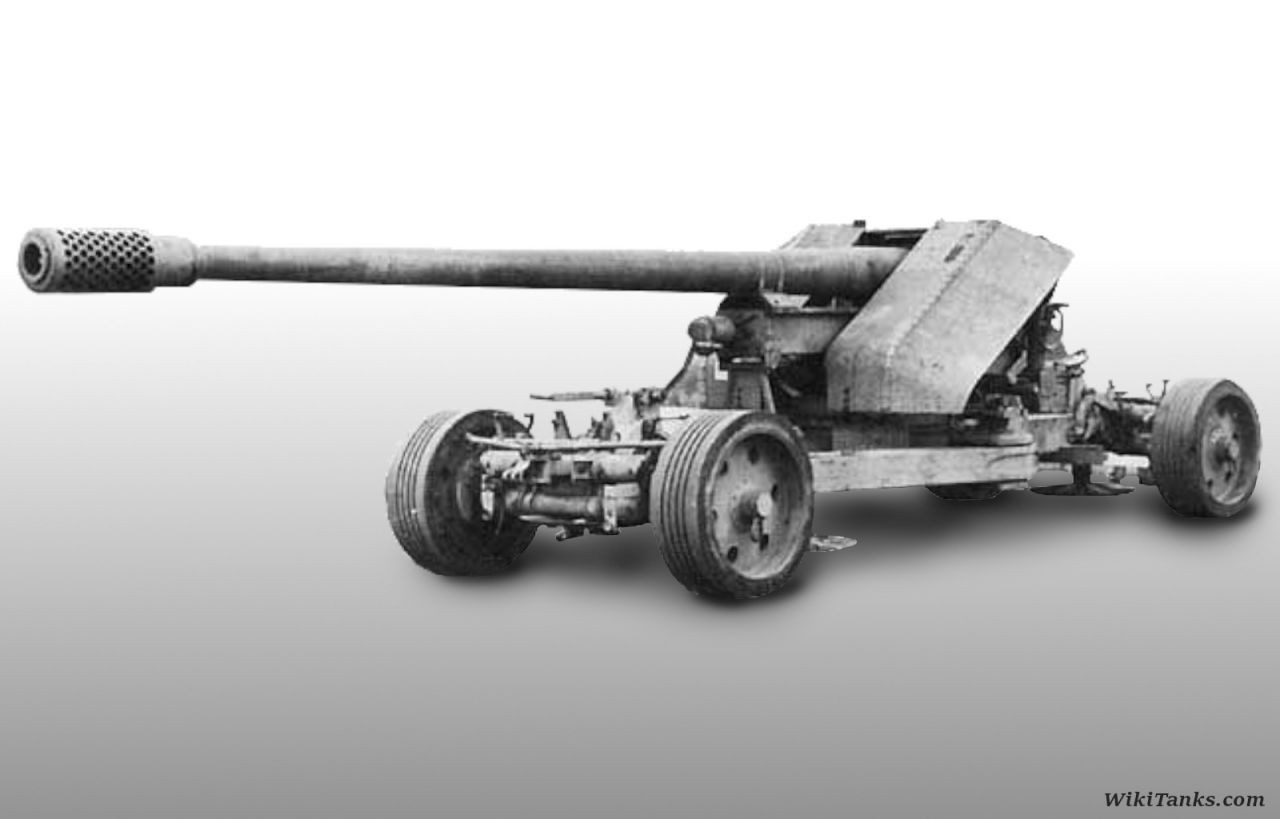

Fuentes https://grokipedia.com/page/12.8_cm_Pak_44 y https://en.wikipedia.org/wiki/12.8_cm_Pak_44
El Pak 44 de 12,8 cm es un cañón antitanque alemán utilizado durante la Segunda Guerra Mundial. Fue diseñado como resultado de las experiencias en el frente oriental en 1943. El ejército alemán conoció los cañones de campaña soviéticos de 122 mm y solicitó un arma similar. El desarrollo se centró inicialmente en un cañón de campaña conocido como Kanone K 44. Sin embargo, una vez que comenzaron a aparecer tanques soviéticos más pesados, como el IS-2, los requisitos de diseño se modificaron para incluir una función antitanque.
Desarrollo y Diseño
Orígenes y Requisitos
Durante los intensos combates en el Frente Oriental en 1943, las fuerzas alemanas se enfrentaron a los cañones de campaña soviéticos A-19 de 122 mm, que demostraron un alcance y una potencia destructiva superiores contra los tanques y las posiciones defensivas alemanas, lo que puso de manifiesto la urgente necesidad de un arma más eficaz contra el blindaje pesado y la artillería soviética. Esta experiencia impulsó al Ejército alemán a priorizar el desarrollo de armamento antitanque avanzado capaz de neutralizar vehículos soviéticos con blindaje grueso, como las series KV e IS, a largas distancias.
A finales de 1943 la Wehrmacht emitió un requerimiento formal para un cañón antitanque pesado diseñado para penetrar más de 100 mm de blindaje a distancias superiores a 1000 metros, para hacer frente a las crecientes amenazas de la artillería y los tanques soviéticos. Krupp y Rheinmetall presentaron prototipos competidores a principios de 1944. Rheinmetall había desarrollado una variante del cañón antiaéreo Flak de 128 mm, mientras que Krupp optó por diseñar una nueva arma desde cero. El diseño L/55 de Krupp-Grusonwerk fue seleccionado por su balística superior, gracias a su experiencia en munición de gran calibre. Adaptaba diseños preliminares del cañón de tanque de 12,8 cm KwK 44, desarrollado originalmente para el proyecto del tanque superpesado Maus.
El desarrollo comenzó en 1943 bajo la dirección de Krupp, centrándose en un arma versátil capaz de cumplir funciones tanto antitanque como de artillería de campaña. A mediados de 1944 los prototipos iniciales estaban listos para las pruebas, lo que demostró un rápido progreso en medio de las presiones de la guerra.
Aproximadamente 50 cañones y recámaras se utilizaron en afustes existentes. El arma que utilizaba el afuste ex-francés GPF-T se conocía como K 81/1, mientras que el K 81/2 utilizaba el afuste ex-ruso. Ambos diseños se desarrollaron apresuradamente y eran demasiado pesados, lo que dificultaba su despliegue. En 1943 se inició un programa de diseño, tomando como punto de partida el Pak 44, para un cañón que se montaría en el Jagdtiger (Sd. Kfz. 186) y el tanque superpesado Maus. Esta arma, de la que se produjeron aproximadamente 100 unidades, se conocía como Pak 44 y Pak 80 / Panzerjägerkanone Pjk 80. Su rendimiento era idéntico al del diseño inicial.
El cañón Pak 44 incorporaba un cañón largo estriado L/55 de aproximadamente 7 metros de longitud, lo que permitía un alto rendimiento en velocidad, derivado de sus orígenes en los requisitos del cañón principal del tanque superpesado Maus. Esta configuración empleaba un mecanismo de cierre de recámara deslizante horizontal semiautomático, que facilitaba la recarga rápida mediante la operación manual de la dotación, con el bloque de cierre deslizándose horizontalmente para abrirse y cerrarse. El cañón estaba fabricado con aleaciones de acero monobloque de alta calidad para soportar las tensiones del disparo de proyectiles pesados.
Se fijó un freno de boca cilíndrico perforado en el extremo del cañón, diseñado para mitigar las fuerzas de retroceso redirigiendo los gases propulsores y, por lo tanto, estabilizando el cañón durante el disparo. El sistema de retroceso empleaba un mecanismo hidroneumático variable alojado en la cuna del cañón, que absorbía la energía de cada disparo para devolver el cañón a la posición de disparo de manera eficiente. El afuste remolcado presentaba rieles divididos para mayor estabilidad en la posición de disparo, construido con secciones de caja remachadas y ruedas de artillería para la movilidad, complementado con elementos hidráulicos en el proceso de absorción del retroceso. La elevación era ajustable de -3° a +18°, mientras que el giro permitía un movimiento de 45° a izquierda o derecha, controlado mediante mecanismos manuales para una puntería precisa.
La munición del Pak 44 consistía principalmente en proyectiles perforantes con ojiva balística (APCBC) denominados PzGr. 43, con un peso de 28,3 kg, y proyectiles de alto explosivo (HE) conocidos como Sprenggranate, también de aproximadamente 26 kg cargados. Estos últimos utilizaban proyectiles semifijos, con el proyectil y la vaina de latón (que contenía la carga propulsora de unos 9,6 kg de Diglykolpulver RP-Kn) cargados por separado en la recámara. El proceso de carga lo realizaba una dotación de dos personas: el cargador insertaba primero el proyectil y luego la vaina, lo que permitía una cadencia de fuego práctica a pesar del tamaño del cañón, con cebado eléctrico para la ignición. Las espoletas variaban según el tipo de proyectil; por ejemplo, las de detonación en la base para los proyectiles APCBC garantizaban la penetración antes de la detonación.
El cañón Pak 44 de 12,8 cm tenía una longitud total aproximada de 10 m en posición de disparo. Su peso total en posición de transporte era de 10 160 kg.
El funcionamiento del Pak 44 requería una dotación de 8 a 10 personas, incluyendo cargadores, artilleros y un comandante, para gestionar la carga, el apuntamiento y el disparo en medio de su pesada construcción. Para su movilidad en terrenos variados, el cañón era remolcado por vehículos pesados ​​como el semioruga Sd.Kfz. 9 y estaba equipado con neumáticos montados sobre orugas divididas, lo que mejoraba la estabilidad y facilitaba su posicionamiento en zonas de combate. El sistema de retroceso desempeñaba un papel fundamental en el mantenimiento de la estabilidad durante el funcionamiento.
Rendimiento balístico
El Pak 44 de 12,8 cm alcanzaba una velocidad inicial de 950 m/s al disparar el proyectil PzGr APCBC 43, con un proyectil de 28,3 kg, permitía la penetración de aproximadamente 312 mm de blindaje inclinado a 30 grados a 500 metros, 230 mm a 30 grados a 1000 metros, 200 mm a 2000 metros y 173 mm a 3000 metros, lo que proporcionaba una capacidad sustancial contra objetivos fuertemente blindados a distancias medias.
La cadencia de fuego sostenida estaba limitada por la munición pesada y el proceso de carga manual, aunque la cadencia de ráfaga podía alcanzar los 10 disparos por minuto en condiciones óptimas.
En modo de alto explosivo con el proyectil Sprgr. L/4.5, el alcance máximo se extendía a 24 000 m, mientras que el alcance efectivo antitanque era de hasta 2000 m debido a consideraciones de precisión y caída balística. El freno de boca reducía significativamente el retroceso, facilitando esta cadencia de fuego sostenida a pesar de la potencia del cañón.
En comparación con las armas aliadas y soviéticas contemporáneas, el Pak 44 demostró una potencia de penetración bruta superior; Por ejemplo, superó al cañón británico de 17 libras (aproximadamente 170 mm a 1000 m con APCBC) y al D-25T soviético de 122 mm (alrededor de 160 mm a 1000 m) contra tanques pesados ​​de finales de la guerra como el IS-2.

Producción y despliegue
Detalles de fabricación
El cañón Pak 44 de 12,8 cm fue fabricado por Krupp en sus instalaciones principales de Essen, donde la empresa había participado en su diseño inicial y en la creación de prototipos. Los prototipos del cañón se completaron en julio de 1944, tras un trabajo de desarrollo que comenzó a finales de 1943. La producción en serie limitada se inició poco después y continuó durante 1945.
La producción se vio gravemente limitada por las condiciones de la guerra, lo que resultó en la fabricación de aproximadamente 50 cañones Pak 44 remolcados completos (principalmente variantes adaptadas), junto con aproximadamente 150 cañones destinados a vehículos como el Jagdtiger y el Maus. Los esfuerzos se vieron aún más obstaculizados por los intensos bombardeos aliados contra instalaciones industriales, incluyendo la fábrica de Krupp en Essen, que interrumpieron los procesos de mecanizado y ensamblaje. Cada unidad requería importantes recursos, incluyendo escasas aleaciones de acero de alta calidad y herramientas de precisión especializadas adaptadas de la producción de cañones navales.
Tras el fin de la Segunda Guerra Mundial, los ejemplares supervivientes del Pak 44 fueron capturados por las fuerzas soviéticas y aliadas, y varios fueron sometidos a pruebas balísticas de posguerra o finalmente desguazados para la recuperación de metal. Un ejemplar intacto, montado sobre un chasis Jagdtiger, se conserva en el Museo de Tanques de Kubinka, en Rusia.
Historial Operacional
El Pak 44 de 12,8 cm entró en servicio operativo limitado a finales de 1944. Sus variantes remolcadas se adaptaron como Kanone 81/1 y Kanone 81/2, utilizando afustes franceses de 155 mm GPF y soviéticos de 152 mm Modelo 1937 capturados, respectivamente; el diseño original sobre el afuste Gerät 579 tuvo un uso limitado. El 25 de octubre de 1944, una orden del Führer desvió 52 cañones de la producción para montaje en vehículos para equipar estas piezas, formando cuatro baterías de artillería pesada (1092, 1097, 1124 y 1125) bajo la K.St.N. 479a, cada una compuesta por 10 cañones (siete Kanone 81/2 y tres Kanone 81/1). Estas baterías fueron desplegadas en el Frente Occidental el 22 de noviembre de 1944, principalmente en previsión de la Ofensiva de las Ardenas, aunque algunos elementos se utilizaron en el Frente Oriental en funciones defensivas contra los avances soviéticos.
Los cañones fueron asignados a baterías de artillería pesada, como la Heeres Artillerie Batterie 1092, donde reforzaron las defensas existentes en ambos frentes. En enfrentamientos clave durante la Ofensiva de las Ardenas (diciembre de 1944), las baterías de Pak 44 proporcionaron apoyo de fuego de largo alcance, posicionadas en emboscadas con el casco oculto para atacar a los blindados aliados que avanzaban. La doctrina táctica hacía hincapié en baterías de 10 a 12 cañones para fuego concentrado, pero el peso extremo del arma (más de 12 toneladas) limitaba su movilidad al transporte remolcado por tractor, exponiéndola a los ataques aéreos aliados y a las maniobras de flanqueo. También tuvo una participación limitada en la defensa del Rin a principios de 1945, donde los cañones contribuyeron a retrasar las acciones durante la retirada alemana.
A pesar de sus formidables capacidades, la efectividad del Pak 44 se vio limitada por restricciones operativas, alcanzando tasas de utilización de tan solo el 50-60% debido a la escasez crónica de municiones y las interrupciones en el suministro durante la fase final de la guerra. Se le atribuye la destrucción de varios tanques pesados ​​IS-2 y tanques medios Sherman a distancias superiores a los 1.500 metros, demostrando superioridad balística en raras ocasiones en las que tuvo éxito en emboscadas, aunque el impacto táctico general siguió siendo mínimo dado el escaso número de unidades desplegadas y la abrumadora ventaja material de los Aliados.
Variantes y designaciones
El Pak 44 L/55 de 12,8 cm representaba la configuración estándar del cañón, con un cañón de 55 calibres optimizado para un alto rendimiento antitanque a alta velocidad, e incorporaba modificaciones menores para su uso como artillería de campaña de doble propósito, como un aumento de la elevación máxima de +25 grados para mejorar la capacidad de fuego indirecto. Esta variante compartía el diseño básico del cañón con las aplicaciones montadas en vehículos, pero se adaptó para su despliegue remolcado en un afuste de doble vía especialmente diseñado.
Para acelerar la producción en medio de la escasez de la guerra, se desarrollaron dos variantes provisionales —denominadas K 81/1 y K 81/2— mediante el montaje del cañón L/55 existente en afustes extranjeros capturados -el /1 en el del GPF-T de 155 mm, de fabricación francesa y el /2 en el del obús soviético Modelo 1937 de 152 mm-, lo que dio como resultado sistemas con un peso aproximado de 12 150 kg. El uso de afustes capturados permitió acelerar la producción a pesar del mayor peso en comparación con el Pak 44 estándar. Solo se produjeron unas pocas de estas adaptaciones, limitadas a prototipos debido a la escasez de recursos. El K 81/1 utilizaba el afuste de cuatro ruedas francés GPF-T de 155 mm, lo que proporcionaba una movilidad mejorada para un rápido posicionamiento en el campo de batalla, mientras que el K 81/2 empleaba el afuste de obús soviético Modelo 1937 de 152 mm; ambas adaptaciones derivaban de la línea de cañones navales, pero se reconfiguraron para funciones antitanque terrestres. Estas versiones mantenían la compatibilidad balística con el diseño base, pero priorizaban un despliegue más rápido sobre la ingeniería especializada.
A finales de 1944, Krupp propuso una variante experimental L/66 con un cañón de mayor longitud para lograr un mayor alcance efectivo, potencialmente de hasta 28 000 metros, como parte de los esfuerzos para contrarrestar las amenazas emergentes de largo alcance; sin embargo, no se produjo debido a las limitaciones de recursos y al final de la guerra.
La munición para las variantes del Pak 44 incluía el PzGr. El proyectil perforante de 43 mm, con un peso de 28,3 kg y una velocidad inicial de 950 m/s, y el proyectil de alto explosivo Sprgr. L/4.5 para funciones antifortificaciones, ambos con cargas propulsoras ligeramente diferentes a las de los cañones de tanque para adaptarse a los mecanismos de retroceso remolcados. Estos proyectiles priorizaban la versatilidad, ya que la variante de alto explosivo proporcionaba efectos explosivos contra búnkeres, aunque la producción se centró principalmente en proyectiles antitanque.
El Pak 44 se adaptó principalmente para su montaje en el cazacarros Jagdtiger (Sd.Kfz. 186), donde sirvió como armamento principal en una casamata fija sobre un chasis alargado del Tiger II. Esta versión, denominada 12,8 cm PaK 44 L/55 (posteriormente 12.8 cm Pak 80), equipó aproximadamente 88 Jagdtiger producidos entre finales de 1944 y principios de 1945 (las fuentes varían entre 70 y 88). El cañón pesaba 5500 kg y se montaba sin freno de boca (retirado para permitir el uso de munición perforante, aunque no se llegó a utilizar) para adaptarse al espacio reducido. La instalación limitaba el giro a 10 grados a izquierda y derecha debido al diseño de la casamata, con una elevación que oscilaba entre -7° y +15°, pero conservaba la excepcional capacidad de penetración del cañón, disparando proyectiles como el Pz.Gr. 43 APCBC-HE para alcanzar objetivos a una distancia de hasta 4 km.
En aplicaciones para tanques superpesados, el Pak 44 sirvió de base para el 12,8 cm KwK 44 L/55, concebido como armamento principal para el prototipo Porsche Maus. Al finalizar la guerra en 1945, solo se completaron dos cascos Maus y una torreta. El cañón estaba montado en una enorme torreta de 50 toneladas junto con un cañón coaxial KwK 44 de 7,5 cm, lo que permitía un giro completo de 360°, pero con una elevación limitada entre -7° y +24°. El diseño priorizaba la lucha antitanque y contra búnkeres, con munición que incluía el proyectil estándar Pz.Gr. 43 y una munición planificada que incluía un proyectil perforante con sabot (de 8,8 cm) con una penetración proyectada de 245 mm a 1000 m contra blindajes con una inclinación de 30°, aunque finalmente no se desarrolló.
Otras propuestas para el Pak 44 incluían su integración en el proyecto, finalmente no realizado, del tanque superpesado E-100, donde se preveía su montaje en una torreta Maus II modificada con un cañón secundario de 7,5 cm, como se menciona en los informes de Krupp de mayo de 1944, aunque solo se ensambló un casco incompleto antes de su captura por los Aliados en 1945. En servicio como vehículo, particularmente en el Jagdtiger, su eficacia operativa se vio obstaculizada por fallas mecánicas y problemas logísticos, y la mayoría de las aproximadamente 88 unidades se perdieron debido a averías, escasez de combustible o abandono de la tripulación, en lugar de en combate directo.
