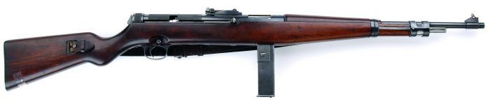

El Maschinenkarabiner (M. K.) 36 es un prototipo de subfusil alemán de 9 mm desarrollado por Hugo Schmeisser.
El M. K. 36 representa uno de los primeros intentos de construir un subfusil para uso generalizad de la infantería. Los M. K. 36 cuentan con un armazón de fusil de longitud completa, preinstalación para la bayoneta estándar S84/98 y miras con alcance de hasta 1 km. Poseen cañones considerablemente más largos que la mayoría de los subfusiles contemporáneos, en un intento por aumentar el alcance efectivo incrementando la velocidad inicial.
El M. K. 36 funciona con el sistema de retroceso y dispara a cerrojo abierto. Cuenta con un selector de fuego que permite al operador elegir entre los modos de disparo semiautomático y automático. El selector de fuego y los mecanismos de control se derivaron en gran medida del anterior MP 28, II. Curiosamente, el M. K 36 incorpora un seguro de cerrojo, que no se puede amartillar sin un cargador insertado.
Existe evidencia fotográfica de tres variantes del M.K. 36: el M.K. 36, el M.K. 36, II y el M.K. 36, III, fabricados para las pruebas húngaras. Las variantes difieren en el tipo de alojamiento del fusil que montan, la configuración del tetón de la bayoneta, el calibre y la posición de la palanca de carga. El M.K. 36, II original está recamarado para el 9×19 mm Parabellum, tiene una palanca de carga izquierda, una montura de bayoneta alemana estándar y marcas detrás del alza trasera derecha. El M.K. 36, II para pruebas húngaras está recamarado para el 9×25 mm Mauser y cuenta con una varilla de apilamiento, una montura de bayoneta diferente diseñada para la bayoneta húngara M35 y una palanca de carga derecha. Está marcada delante de la ventana de expulsión. El M.K. El M.K. 36, III vuelve al calibre 9×19 mm, incorpora la montura de bayoneta alemana estándar y una palanca de carga a la derecha. Está marcado delante de la ventana de expulsión.
El diseño del muelle recuperador y del cerrojo fue el aspecto más controvertido e influyente del M.K. 36, III. Consistía en una serie de cilindros anidados con el muelle recuperador en su interior y el percutor fijado en la parte delantera del cilindro final. Otro cilindro, con la cabeza del cerrojo y la palanca de carga, se colocaba sobre el conjunto muelle recuperador. Este diseño es casi idéntico al utilizado en los subfusiles MP38 y MP40, de uso generalizado.
Sin embargo, el subfusil competidor EMP36, de Erma Werke, utilizaba una estructura de cerrojo similar que también incluía un muelle telescópico. Heinrich Vollmer, diseñador de la competencia que diseñó el EMP36, poseía la patente de los muelles telescópicos de este tipo, por lo que la producción del M.K. La producción del M.K. 36 III se suspendió por infracción de patente. A pesar de la patente de Vollmer, el diseño del cerrojo del MP38 se asemeja mucho más al del M.K. 36 III que al del EMP36.
Externamente, este subfusil tiene más en común con el M38 de Beretta que con el MP40. Tiene una culata de madera de cuerpo entero con un ligero parecido a la del K98k. Internamente, el MK.36 III utiliza el omnipresente mecanismo de cerrojo abierto con retroceso. A diferencia del posterior MP38, sí cuenta con un selector para fuego automático y semiautomático. Se alimentaba con cargadores de caja de 20 o 32 cartuchos y, a diferencia del MP38, su palanca de carga se encontraba a la derecha del cajón de mecanismos.
Al mismo tiempo que Schmeisser desarrollaba el MK 36 III, Erma Werke, bajo la dirección de Berthold Geipel, desarrolló el MP36, que posteriormente se convertiría en el MP38. Sin embargo, varias ideas del diseño de Schmeisser también se incorporaron al MP38. Estas incluían el diseño del cerrojo y el resorte principal telescópico, similares a los desarrollados por Heinrich Vollmer y utilizados en los subfusiles de Vollmer y Erma a finales de la década de 1920 y principios de la de 1930. No se sabe con certeza quién inventó primero los resortes telescópicos; sin embargo, la patente de Vollmer de 1933 impidió que Haenel pusiera en producción el MK.36.III de Schmeisser.
Se fabricaron muy pocos MK.36.III; es probable que Haenel fabricara hasta cinco, o incluso diez, antes de abandonar su desarrollo. Haenel, en cambio, pasó a fabricar cargadores tanto para el MP38 como para el MP40 y más tarde fabricó piezas para el MP40 como subcontratista de ERMA, además de desarrollar el MKb 42(H) que evolucionó hasta convertirse en el StG-44 más adelante en la guerra.

Un Mk 36 III
