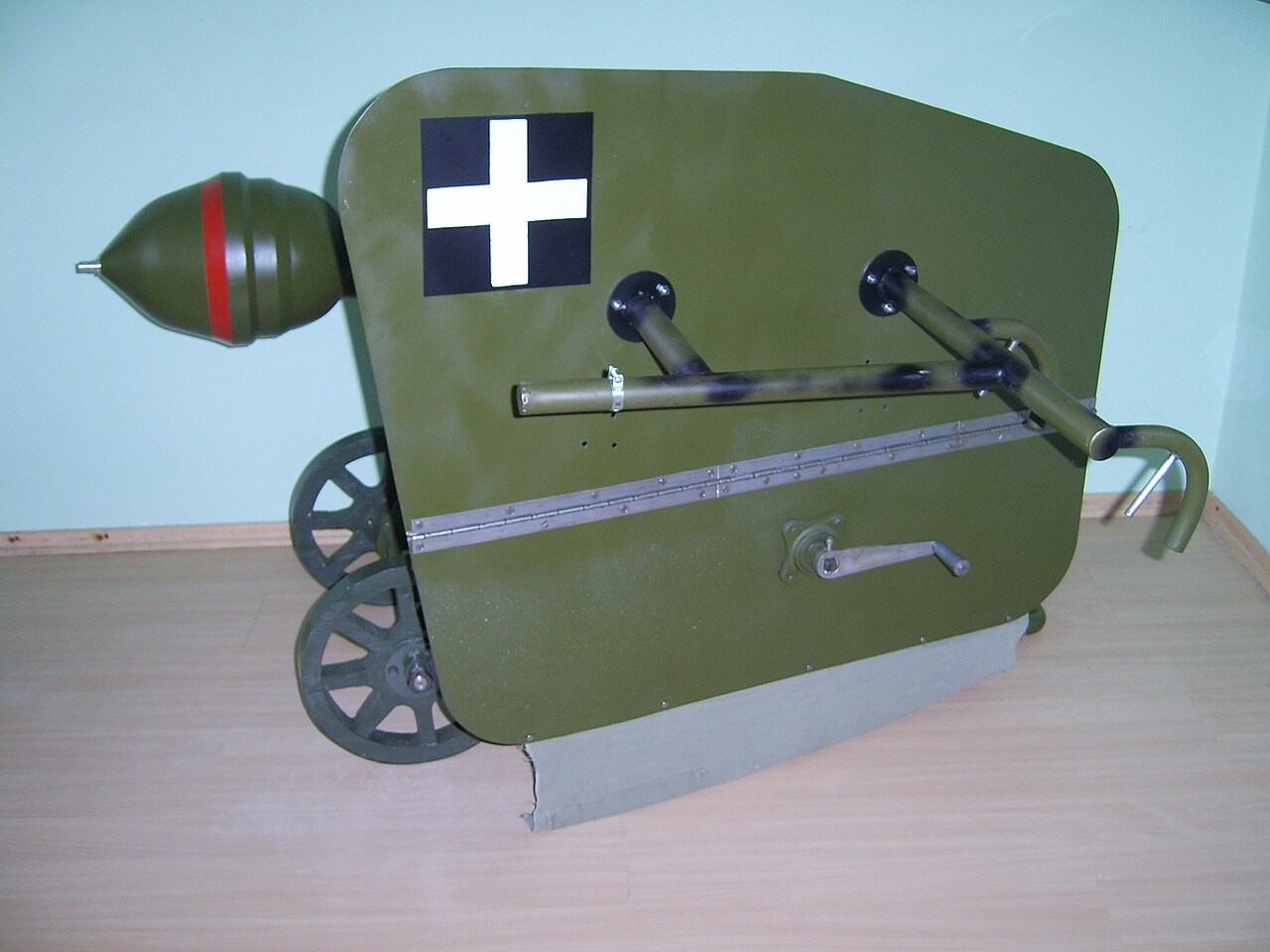

El arma consistía en dos tubos lanzadores montados sobre un soporte de ametralladora Maxim M1910 o SG-43 Goryunov capturado. Un escudo metálico grande y delgado separaba el mecanismo de disparo de los tubos lanzadores para proteger al artillero de la onda expansiva de la carga inicial. El arma utilizaba una mira de ametralladora para apuntar y tenía dos gatillos tipo palanca en las empuñaduras que el artillero sujetaba para apuntar.

Una réplica del 44M Buzogányvető sobre una montura con ruedas
