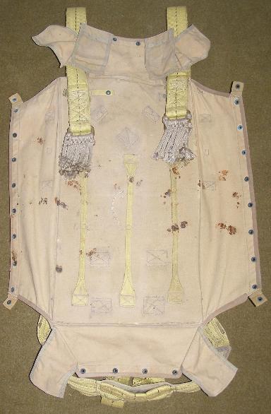

El paracaídas principal iba recogido en el interior de una mochila, cuya espaldera era de metal rígido y que, gracias a un cinturón con hebilla, se sujetaba al abdomen del soldado. Esta bolsa tenía cuatro aberturas en su parte trasera, que se cerraban por medio de 24 ojales y una fina cuerda interior que las unía y que se debía romper durante el salto para dejar salir el velamen.
En la parte trasera de la bolsa, una vez cerrada, hay un pequeño bolsillo en el que pone "Inspection and Packing Data", que contiene el "Parachute Log Record", un pequeño libreto en el que se guarda toda la información referente al paracaídas, su mantenimiento, sus inspecciones, números y días de los saltos realizados, tanto de entrenamiento como de combate, etc...
Interior de la mochila del paracaídas principal:
Fuente: http://www.questmasters.us/Parachute_T5_Reliance.html

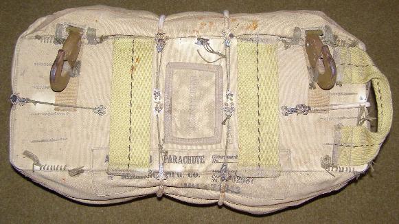

Vistra trasera, con los mosquetones para enganchar a las anillas con forma de "D":
Y así queda enganchado al arnés:
