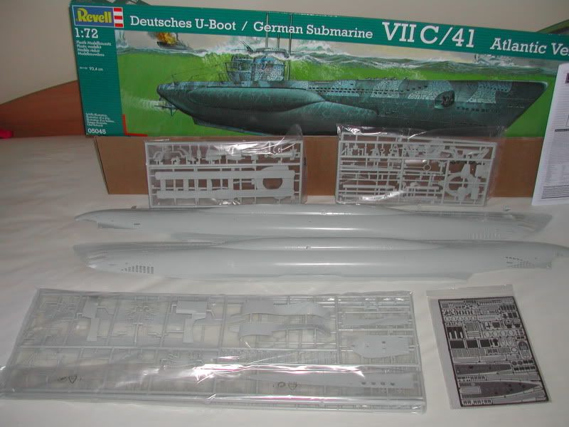

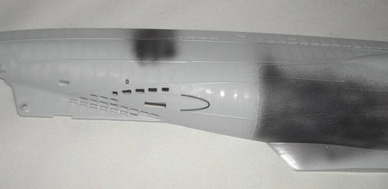

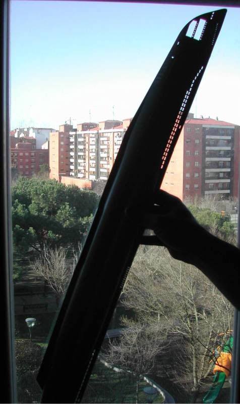

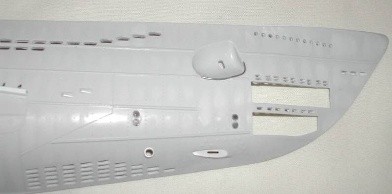

Mi siguiente trabajo es mi regalo de reyes , una inmensa maqueta y es a 1/72 de revell de un submarino me lo tomare con mucha calma después de lo visto por Internet la maqueta esta bien y encaja bien pero si la quieres dejar mejor te toca invertir en fotograbados y la diferencia es sustanciosa tiene muchos fallos respecto al submarino original y muchas cosas que cambiar no me meteré en la realización de todo si no acabo en esta vida, de momento he empezado a perforar el casco de los agujeros por el cual entra el agua y como veréis son un cientos o miles, llevo no se cuanto es una tarea tediosa por que los realizo a mano y hay que lijarlos con mucha paciencia para no estropear la maqueta.

Sin duda, mi experiencia con Revell (que creo que sigue usando moldes desfasados) no es muy buena, asi que te entiendo perfectamente. Con los fotograbados, que supongo que habras tenido que comprar aparte, la maqueta gana muchisimo, es una buena eleccion aunque el precio se suba. Mas que una tarea tediosa, es un trabajo muy fino el que tienes que hacer y estas haciendo pero, al final, seguro que el modelo terminado te deja un estupendo sabor de boca...asi que esperamos ver que tal es el resultado final, suerte y a por el !

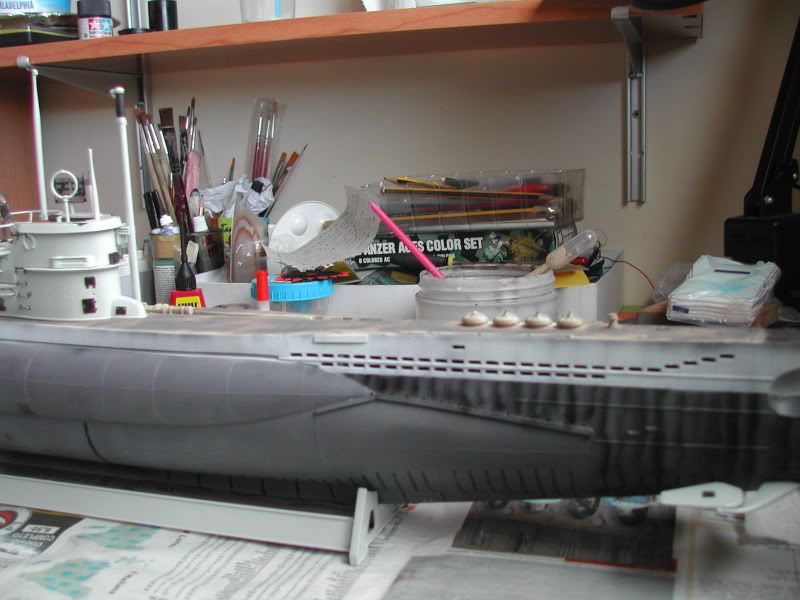

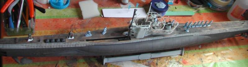

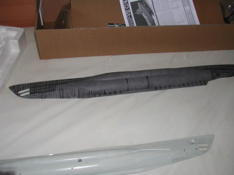

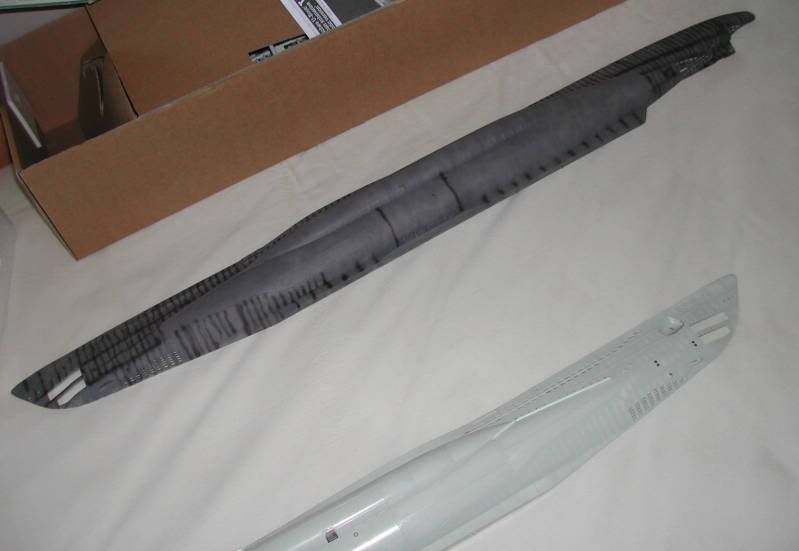

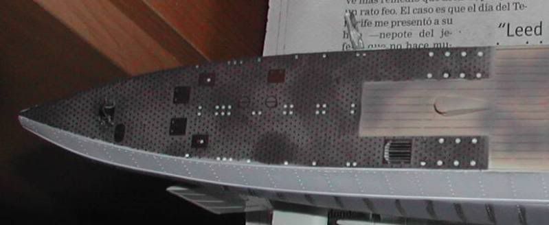

Después de una larga tarea para la realización de los dichosos agujeros y sobre todo el lijado a toda la superficie del submarino, me he lanzado a la aventura con la imprimación para ver defectos antes de pintarlo, y por supuesto la colocación de fotograbados para su mejora y algunas cosillas caseras, como los tubos de los torpedos,
El borde donde ira el ancla, los cambios donde no hay remaches según el original, la realización de los vierte aguas (creo que son vierte aguas).
Lo que quiero con seguir es que la superficie del submarino al verlo de perfil no se vean las placas lisas si no que tenga depresiones (como que me voy a pillar yo) para ello lo he lijado todo con el lapicero de fibra y repasado con lija de grano fino incidiendo en el centro de los paneles como si lo quisiéramos ahuecar en los paños grandes lo he realizadocon una fresa, y de paso texturizamos la parte de abajo simulando rozaduras y arañazos.
Como veréis solo hay hecho la mitad, simplemente esta imprimado con tres colores gris aclarado con blanco, gris, y luego he remarcado con negro todos los remaches.
No se si me explicado o he soltado un rollo, cualquier aclaración o consulta preguntáis,
Porque la verdad yo ando un poco perdido

Bueno Luis, pues con mucha calma y paciencia. :|
Este es un trabajo de gran envergadura y seguro que terminará por salirte bien.

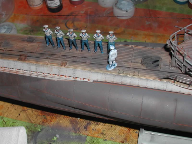

Notapor luis calvo el Mié Feb 16, 2011 1:58 pm

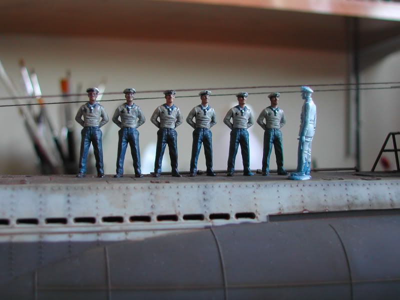

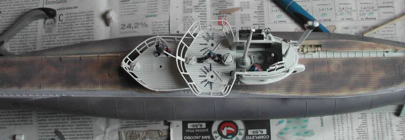

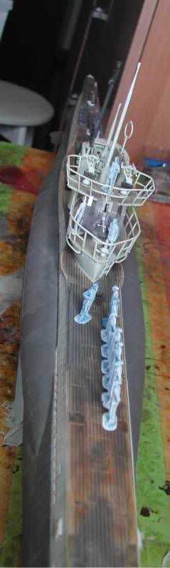

Unos avances mas, colocación de fotogabados, a cientos y empezamos a dar colores bases, como veis unos tripulantes para ver el efecto.
Unsaludo.

Notapor Kurt_Steiner el Mié Feb 16, 2011 2:13 pm
Te está quedando de lujo. Por cierto, el tripulante del segundo puente parece que esté a punto de ponerse a realizar cierta función corporal... :mrgreen:

Veo que tienes una buena mesa de trabajo, amplia... Así da gusto. :D

Notapor luis calvo el Mié Feb 16, 2011 2:39 pm
No te contaré que entre las manos lleva una maroma ........ (no pensemos mal).

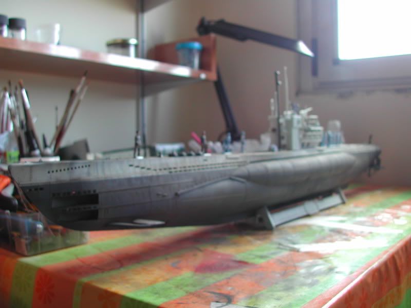

Notapor luis calvo el Mar Feb 22, 2011 1:57 pm

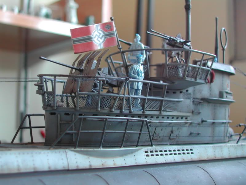

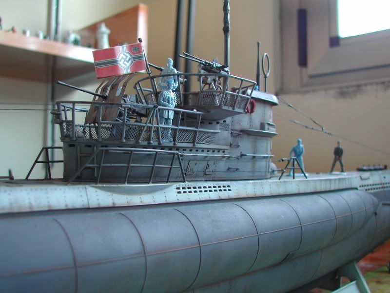

Un poquito mas en el tema de los avances, y una visión de la composición final, aunque veremos cuando pongamos los cables, espero que os guste, Todavía le falta mucho solo lleva una capa de oleos, algún desconchon,he montado los antiaereos y el cañon.

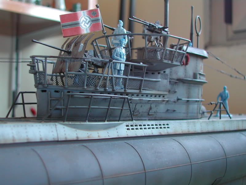

Notapor luis calvo el Vie Mar 18, 2011 1:18 pm
Algunos avances mas:

Si le dieras a la bandera un toque más de movimiento sería perfecto, en mi modesta opinión claro.
