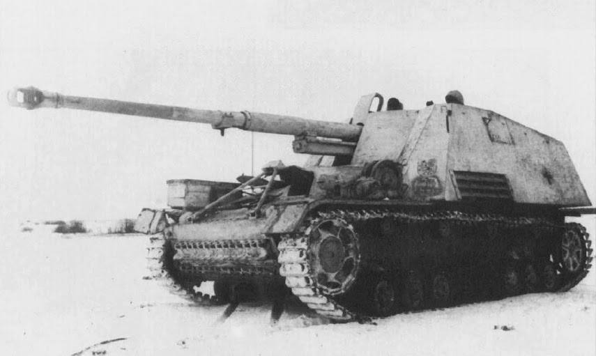

No obstante, si el Pommern pertenecía a un vehículo de mando de Cia. ¿no debería llevar una radio adicional en el interior de la casamata? Creo que tengo un set de radios sobrante de alguna maqueta, pero me tocaría hacer el soporte. Lo dicho, me toca rebuscar.
Re: Panzerjager Nashorn. Tamiya 1:35. Frente Oriental 1944
Notapor Wyrm el Vie Nov 11, 2016 12:27 am
Bueno, pues aunque parezca mentira, aquí tenemos al interfecto:
Fuente: http://weapons-of-war.ucoz.ru/publ/38-1-0-356
Hay que ampliar la imagen, y centrarnos en el lateral, para ver que, efectivamente, pone "pommern".
En esta no se ve también, pero el es mismo cazacarros, en la misma zona, aunque en otra posición:
Fuente: http://www.keyword-suggestions.com/cGFu ... 1bmcgNTE5/
Entiendo que la antena que sale en la zona frontal, sería por el tema de pertenecer a la cia. de mando..

En la primera foto es evidente que se trata del interfecto. Tendré que añadir la rueda de repuesto, que no es problema porque tengo ruedas sobrantes para proveer a una compañía al completo, y esa caja de madera que lleva en el guardabarros delantero derecho, que tendré que hacer a manopla, como me pasó con el Stug III de Cassino.
La radio es otro cantar. La antena que lleva delante es la estándar, la que va acoplada a la radio del operador que está justo en ese lado de la barcaza. En los vehículos de mando hay un conjunto de dos radios, transmisora y receptora, que en este caso se sitúan en el lateral trasero derecho, justo tras el armón de munición de ese lado, además de una segunda antena. Creo que entre tanto material sobrante también hay un par de radios, y tendré que hacer los soportes, que por lo que he visto en algunas fotos no es demasiado complicado de replicar.
